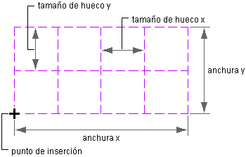

Rejilla rectangular

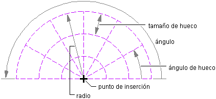

Rejilla radial

  5. Si ha seleccionado una forma de rejilla rectangular, especifique los parámetros:
    Si desea... Entonces…
    definir la anchura de la rejilla expanda Cotas y escriba un valor en X - Anchura.
    definir la profundidad de la rejilla expanda Cotas y escriba un valor en Y - Profundidad.
    diseñar la rejilla con huecos distanciados regularmente a lo largo de la dirección X expanda Eje X, en Tipo de diseño, seleccione Distanciar regularmente y escriba un valor en Número de huecos.
    diseñar la rejilla con un tamaño de hueco fijo a lo largo de la dirección X expanda Eje X, en Tipo de diseño, seleccione Repetir y escriba un valor en Tamaño de hueco.
    especificar la distancia de desfase desde el punto inicial a lo largo de la dirección X de la rejilla expanda Eje X y escriba un valor en Desfase inicial. La distancia de desfase se puede utilizar para reducir el tamaño de rejilla efectivo.
    especificar la distancia de desfase desde el punto final a lo largo de la dirección X de la rejilla expanda Eje X y escriba un valor en Desfase final. La distancia de desfase se puede utilizar para reducir el tamaño de rejilla efectivo.
    diseñar la rejilla con huecos distanciados regularmente a lo largo de la dirección Y expanda Eje Y, en Tipo de diseño, seleccione Distanciar regularmente y escriba un valor en Número de huecos.
    diseñar la rejilla con un tamaño de hueco fijo a lo largo de la dirección Y expanda Eje Y, en Tipo de diseño, seleccione Repetir y escriba un valor en Tamaño de hueco.
    especificar la distancia de desfase desde el punto inicial a lo largo de la dirección Y de la rejilla expanda Eje Y y escriba un valor en Desfase inicial. La distancia de desfase se puede utilizar para reducir el tamaño de rejilla efectivo.
    especificar la distancia de desfase desde el punto final a lo largo de la dirección Y de la rejilla expanda Eje Y y escriba un valor en Desfase final. La distancia de desfase se puede utilizar para reducir el tamaño de rejilla efectivo.
  6. Si ha seleccionado una forma de rejilla radial, especifique los parámetros:
    definir el ángulo de la rejilla expanda Cotas y escriba un valor en A - Ángulo.
    especifique el radio interior de la rejilla expanda Eje X y escriba un valor en Radio interior.
    diseñar la rejilla con un ángulo de hueco fijo a lo largo de la dirección Y expanda Eje Y, en Tipo de diseño, seleccione Repetir y escriba un valor en Ángulo de hueco.
    especificar el ángulo de desfase desde el ángulo inicial a lo largo de la curva de la rejilla en la dirección X expanda Eje Y y escriba un valor en Desfase de ángulo inicial. El ángulo de desfase se puede utilizar para reducir el tamaño de rejilla.
    especificar el ángulo de desfase desde el ángulo final a lo largo de la curva de la rejilla en la dirección X expanda Eje Y y escriba un valor en Desfase de ángulo final. La distancia de desfase se puede utilizar para reducir el tamaño de rejilla.
