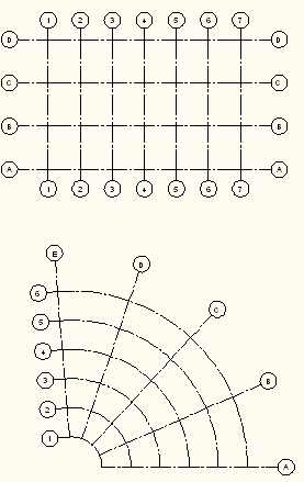

Puede crear rejillas de pilares con lados simétricos mediante las herramientas de rejilla de pilares.
Las rejillas de pilares anteriores se insertan mediante una herramienta de la paleta de herramientas. Puede editar sus propiedades en la paleta Propiedades.
Tipos de diseños de las rejillas de pilares
Hay tres tipos de diseños diferentes que controlan el espaciado de líneas de una rejilla. El tipo de diseño de los planos X e Y se define por separado.
- Manual: se especifica la posición de cada línea en la rejilla.
- Repetir (tamaño de hueco fijo): se especifica el espacio equidistante entre las líneas de la rejilla. El número de líneas viene determinado por el tamaño de la rejilla. A medida que éste cambia, se agregan o se sustraen líneas según corresponda. La distancia entre las líneas permanece fija.
- Distancia regular: se especifica el número de líneas de la rejilla. El tamaño de la rejilla determina la distancia entre líneas. A medida que cambia el tamaño de la rejilla, la distancia entre las líneas se alarga o se acorta según corresponda. El número de líneas permanece fijo.
Nota: De forma predeterminada, las rejillas se insertan con líneas distanciadas de forma regular.
