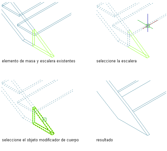

La ilustración siguiente muestra un grupo de masas utilizado como modificador de cuerpo para agregarlo a un componente de zanca de escalera.

  1. Coloque el objeto en la ubicación donde desea agregar el modificador de cuerpo a la escalera.
  2. Seleccione la escalera que desee cambiar con el modificador de cuerpo y elija la ficha Escaleragrupo Modificarmenú desplegable Modificador de cuerpoAñadir.
  3. Seleccione el objeto que desea añadir al componente de escalera.

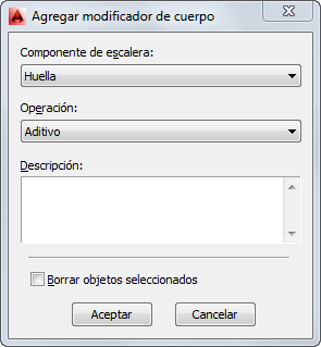

  4. En el cuadro de diálogo Agregar modificador de cuerpo, en Componente de escalera seleccione Zanca y, en Operación, seleccione Aditiva.
  5. Escriba una descripción para el modificador de cuerpo.
  6. Seleccione Borrar objetos seleccionados si no desea mantener el objeto original, o desactive esta opción para mantener el objeto en el dibujo.
  7. Pulse Aceptar.
