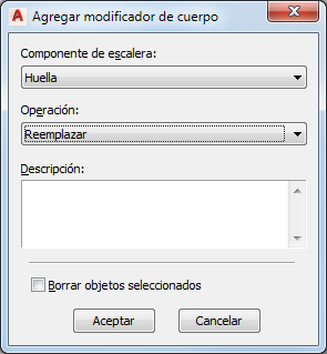

Utilice este procedimiento para crear modificadores de cuerpo y reemplazar componentes de escalera.
Se puede crear un modificador de cuerpo tridimensional (3D) a partir de un elemento de masa, un grupo de masas o cualquier otro objeto AEC con masa. También pueden crearse modificadores de este tipo a partir de sólidos ACIS o bloques que forman cuerpos 3D. Es necesario colocar el objeto en la ubicación deseada en el dibujo antes de definirlo como modificador de cuerpo.

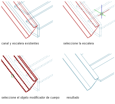

La ilustración siguiente muestra un canal utilizado como modificador de cuerpo para reemplazar un componente de zanca de escalera.
Sustitución de un componente de escalera por un modificador de cuerpo
