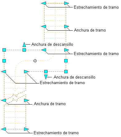

Edición de cotas de una escalera con descansillos
  1. Seleccione la escalera con descansillos.
  2. Seleccione el pinzamiento de la cota que desea cambiar.

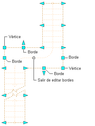

    Pinzamientos de borde y vértice, y salir de edición de bordes de escaleras con descansillos
  3. Mueva el pinzamiento hasta que aparezca el valor de cota que desea y pulse con el ratón una vez o escriba un valor.
  4. Seleccione el pinzamiento Editar bordes para acceder al modo de edición de bordes (anchura de tramo y estrechamiento de tramo).
    Nota: Asimismo, Seleccione la ficha Escaleragrupo Modificarmenú desplegable Personalizar bordeEditar.
    Pinzamientos de estrechamiento de tramo, anchura de tramo y anchura de descansillo de escaleras con descansillos
  5. Cuando haya concluido la edición de los bordes de escaleras, seleccione el pinzamiento de salir de edición de bordes para volver al modo predeterminado de edición de escaleras.
  6. Siga editando o haga clic con el botón derecho y elija Anular selección para desactivar los pinzamientos.

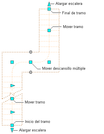

Cambio de la ubicación o posición de una escalera con descansillos
  2. Seleccione el correspondiente pinzamiento para cambiar la ubicación de la escalera, su punto inicial o final, la línea de construcción o la ruta de gráficos.
    Pinzamientos de inicio y fin de tramo, mover tramo, mover descansillo y alargar de escaleras con descansillos
    Pinzamientos de punto de giro, ubicación de línea de construcción y ubicación de ruta de gráficos, y editar bordes de escaleras con descansillos
  3. Mueva la escalera hasta la ubicación deseada y pulse una vez, o escriba un valor y pulse Intro.
    Si desea escribir un valor específico para la segunda dirección en cualquier modo de edición (por ejemplo, en la dirección Y cuando se edita en el plano XY), pulse la tecla Tabulador para pasar a la segunda dirección.
    También puede bloquear el movimiento de la escalera en una dirección concreta. Si especifica un valor para cualquier dirección de la cota en el modo de edición actual y pulsa la tecla Tabulador, el movimiento de la escalera se limita a la segunda dirección de la cota. Cuando se edita en el plano XY, por ejemplo, puede especificar un valor para la cota X y, a continuación, pulsar la tecla Tabulador. La cota X se bloquea en dicho valor y el movimiento de la escalera se limita a la dirección de la cota Y.
  4. Pulse con el botón derecho y elija Anular selección para desactivar los pinzamientos.
Cambio de la forma de los descansillos de una escalera con descansillos
  2. Seleccione el pinzamiento de edición de bordes para acceder al modo de edición de bordes (anchura, bordes y vértices del descansillo).
    Nota: Asimismo, Seleccione la ficha Escaleragrupo Modificarmenú desplegable Personalizar bordeEditar..
  3. Mueva el pinzamiento correspondiente para cambiar la forma del descansillo de la escalera.
    Nota: Una vez se ha personalizado un borde de un descansillo moviendo cualquiera de los pinzamientos de vértice o borde, los pinzamientos de anchura del descansillo ya no se muestran.
  4. Cuando haya concluido la edición de los bordes de descansillos, seleccione el pinzamiento de salir de edición de bordes para volver al modo predeterminado de edición de escaleras.
  5. Pulse con el botón derecho y elija Anular selección para desactivar los pinzamientos.
Cambio de la ubicación de descansillos en una escalera con descansillos
  2. Desplace el pinzamiento correspondiente para cambiar la ubicación del descansillo; para ello, cambie la ubicación del punto de giro para cada lado del descansillo o mueva todo el descansillo.
  3. Pulse con el botón derecho y elija Anular selección para desactivar los pinzamientos.

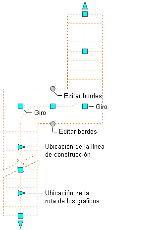

Cambio de la línea de construcción o la ruta de gráficos de una escalera con descansillos
  2. Mueva el pinzamiento de línea de construcción o ruta de gráficos.
    Nota: Sólo se muestra una línea de construcción o ruta de gráficos cada vez. Esto se controla en la ficha Otro de la representación de visualización del plano actual.

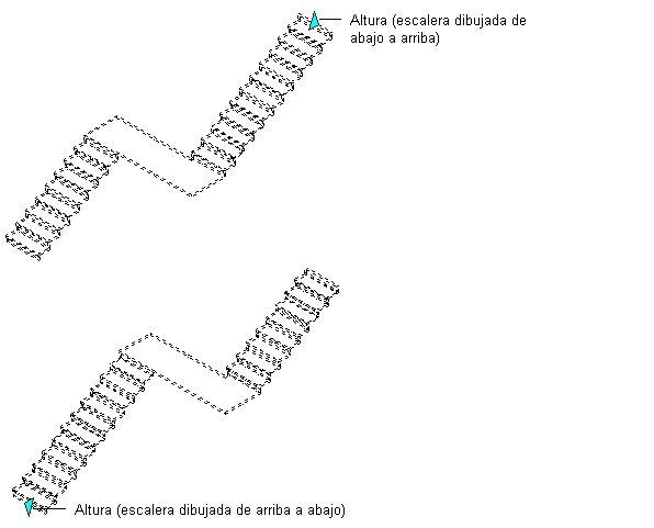

Cambio de la altura de una escalera con descansillos
  2. Mueva el pinzamiento de altura para cambiar la altura de la escalera.
    Nota: Este pinzamiento sólo se muestra en vistas 3D de la escalera.
    Pinzamiento de altura de una escalera con descansillos
