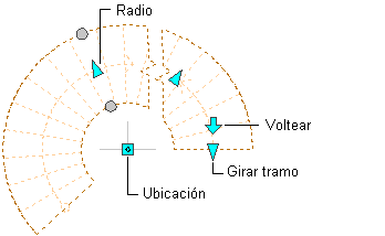

| (Radio) | Permite cambiar el radio de una escalera en espiral. |
| (Girar tramo) | Permite girar el tramo de una escalera en espiral. |

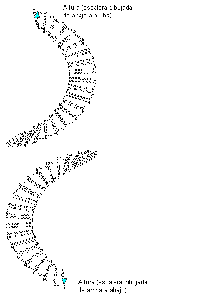

| (Altura) | Permite cambiar la altura de una escalera en espiral. |

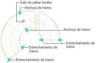

| (Estrechamiento de tramo) | Permite cambiar el estrechamiento de un tramo de escalera en espiral. |

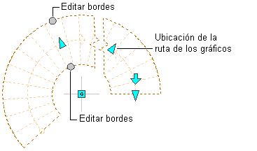

| (Borde) | Permite cambiar la anchura de un tramo de escalera en espiral añadiendo un borde. |
| (Borde) | Permite cambiar la anchura de un tramo de escalera en espiral moviendo un borde. |
| (Voltear) | Permite voltear una escalera en espiral. |
| (Ubicación de ruta de gráficos) | Permite cambiar la ubicación de la ruta de gráficos de una escalera en espiral. |

Pinzamientos de estrechamiento de tramo, anchura de tramo y salir de edición de bordes de una escalera en espiral

Pinzamientos de radio, voltear, girar tramo y ubicación de escaleras en espiral
Pinzamientos de ubicación de ruta de gráficos y editar bordes de escaleras en espiral

Cambio de la altura de una escalera en espiral
Pinzamiento de altura de una escalera en espiral
