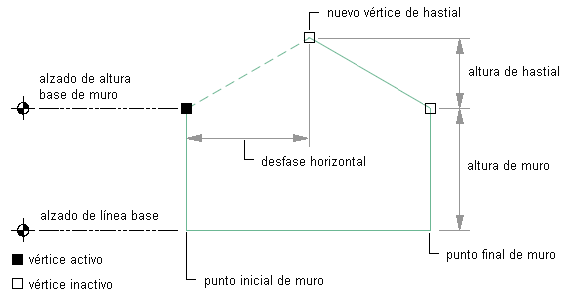

Utilice este procedimiento para agregar hastiales a la línea de cubierta de los muros. También puede agregar un hastial en la hoja de trabajo Línea de cubierta/suelo de la paleta Propiedades.
. Se crea un perfil temporal que permite editar la geometría de la línea cubierta.
. Si ya se ha editado la línea de cubierta, la opción Agregar hastial no estará disponible.
Modificación de la línea de cubierta de un muro al agregar un hastial
Se agrega un tercer vértice a la línea de cubierta a mitad de camino entre los dos extremos de la línea de cubierta y ocho pies por encima de ésta.
