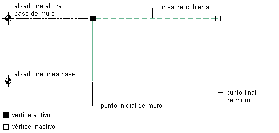

Se pueden modificar las líneas de cubierta y de suelo de los muros para crear muros no rectangulares.
Modificación de la línea de cubierta de un muro

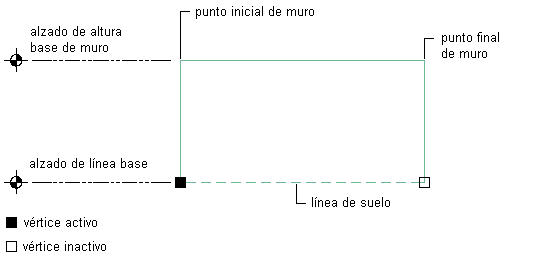

Modificación de la línea de suelo de un muro
