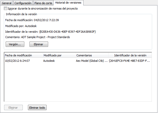

Cada configuración de visualización de un dibujo de normas del proyecto tiene un historial de versiones. El historial de versiones muestra el identificador exclusivo de cada versión, la fecha y la hora de la modificación, el nombre del usuario y posibles comentarios adicionales.
Puede editar el historial mediante la eliminación de ciertas versiones individuales o de todas ellas. No puede eliminar la versión actual.
- Abra un dibujo de normas del proyecto.
- Seleccione la
- Seleccione una configuración de visualización normalizada en el nodo del proyecto.
- Seleccione la ficha Historial de versiones.
- Para agregar una versión nueva, pulse Versión e introduzca la información requerida.
- Para eliminar una versión existente, selecciónela en la lista Historial de versiones y pulse Eliminar.
Para eliminar todas las versiones con una sola operación, pulse Eliminar todo.
- Si no quiere que se tenga en cuenta la configuración de visualización durante la sincronización de normas, seleccione Ignorar durante la sincronización de normas del proyecto.
- Pulse Aceptar.
