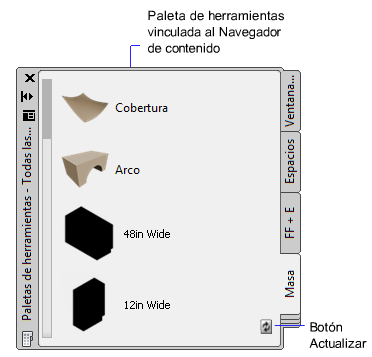

- Vincule una paleta de herramientas de un catálogo del Navegador de contenido al conjunto de paletas de herramientas.
Cuando se vincula una paleta de herramientas al conjunto de paletas de herramientas desde un catálogo del Navegador de contenido, la paleta tendrá el botón Actualizar en la parte inferior.
- Pulse este botón para actualizar la paleta de herramientas local con los últimos cambios realizados en el catálogo del Navegador de contenido.
Asimismo, puede pulsar con el botón derecho en la paleta y seleccionar Actualizar paleta.
