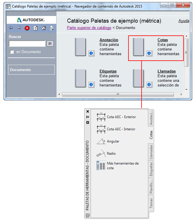

Cuando varios usuarios trabajan en un proyecto grande, la coherencia de las herramientas es fundamental. Normalmente, un administrador de CAD o el administrador del sistema configuran los objetos del proyecto, sus estilos y propiedades, y luego se distribuyen entre los componentes del equipo. Así, el administrador puede colocar herramientas y paletas en una ubicación centralizada en el Navegador de contenido, y vincularlas a las máquinas de cada usuario. Siempre que se actualicen las herramientas o paletas en el Navegador de contenido, también se actualizarán en los equipos de los usuarios.
Uso de paletas de herramientas desde el Navegador de contenido
Consejo: Cuando trabaja en un proyecto de AutoCAD Architecture, puede generar un catálogo de herramientas basándose en los estilos normalizados del proyecto.
