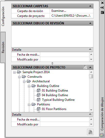

En la ficha Configuración de la paleta Comparación de dibujos se selecciona el contexto que se utilizará para emparejar y analizar los dibujos. En Seleccionar carpetas, la carpeta de revisión contiene los dibujos actualizados o revisados, mientras que la carpeta de proyecto contiene la versión original de los archivos de dibujo. Todos los dibujos de proyecto deben estar en la misma carpeta de nivel superior para proporcionar el contexto adecuado.
El proceso de emparejamiento y análisis inspecciona cada dibujo de revisión para comprobar si se ha modificado la versión del dibujo de proyecto. Si es así, se emparejan ambos archivos de dibujo.
  1. Seleccione Utilidades Comparación de dibujos.
  2. En la ficha Configuración, en Carpeta de revisión, pulse Examinar , vaya a la carpeta que contenga los dibujos de proyecto y selecciónela.
    Los archivos de dibujo de esta carpeta se muestran por orden alfabético en el panel Seleccionar dibujo de revisión. Entre esos archivos se incluyen los dibujos principales y los dibujos anidados en ellos como referencias externas (refX).
  3. En Carpeta de proyecto, pulse Examinar , vaya a la carpeta que contenga los dibujos de proyecto y selecciónela.

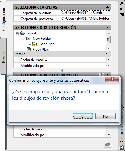

    Se abrirá el cuadro de diálogo Confirmar emparejamiento y análisis automáticos.
    Nota: En la mayoría de los casos, se recomienda utilizar la opción de emparejamiento y análisis automáticos. Empareje dibujos manualmente sólo cuando se haya cambiado el nombre a un dibujo de revisión, o si desea comparar un conjunto de dibujos más pequeño.
  4. Empareje los dibujos de revisión con los dibujos de proyecto.
    Si desea... Entonces...
    que Comparación de dibujos empareje automáticamente todos los dibujos de revisión con los dibujos de proyecto de esas carpetas pulse Sí.
    Se mostrará la barra de progreso Emparejando y analizando dibujos automáticamente. El software empareja los dibujos según el nombre de archivo.
    seleccionar una carpeta de proyecto distinta para la Carpeta de proyecto antes de emparejar automáticamente pulse No y, en Seleccionar carpetas, vaya a la carpeta que contiene los dibujos de proyecto en el campo Carpeta de proyecto. Pulse Sí cuando se abra el cuadro de diálogo Confirmar emparejamiento y análisis automáticos.

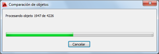

    La barra de progreso Comparación de objetos muestra el número de objetos que se están comparando a medida que se procesan. Para generar los resultados, deje siempre que finalice el proceso de comparación de dibujos.
