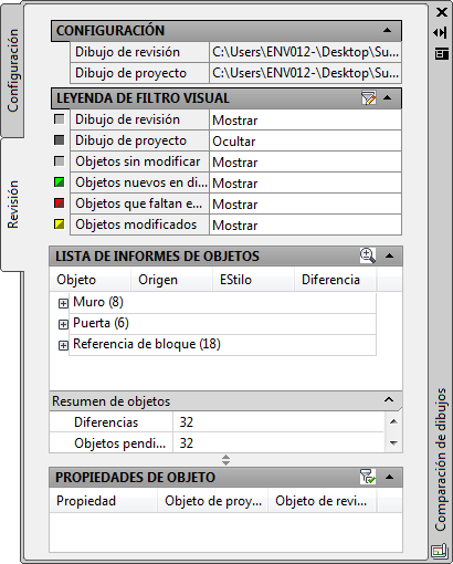

La ficha Revisión de la paleta Comparación de dibujos permite revisar los resultados de una sesión de comparación de dibujos para cada uno de los objetos. Asimismo, proporciona un mecanismo para filtrar la visualización en el área de dibujo para mostrar u ocultar determinadas categorías de objetos o un dibujo completo. La ficha incluye las siguientes secciones.

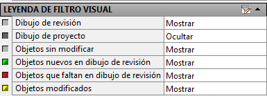

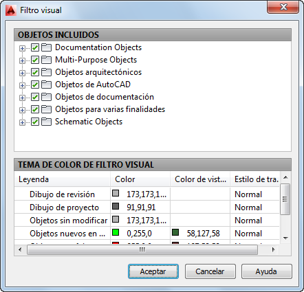

Al iniciar una sesión de comparación de dibujos, se sigue aplicando el filtro que se utilizó en la sesión anterior. Para cambiar los colores o estilos de trazado de cualquier categoría de la leyenda, pulse el icono Editar filtro visual (
) de la barra de título Leyenda de filtro visual a fin de abrir el cuadro de diálogo Filtro visual.
Seleccione los objetos que desea comparar en Objetos incluidos. Por ejemplo, puede configurar un filtro visual para que sólo se incluyan en la comparación las ventanas modificadas. El resto de los objetos se muestran como no modificados. En Tema de color de filtro visual, puede ajustar los esquemas de color y asignar estilos de trazado a diferentes grupos de objetos, como todas las ventanas modificadas. La columna Color muestra los colores de los objetos pendientes antes de seleccionarlos. En la columna Color visto se muestran los colores de los objetos después de seleccionarlos.
Seleccione los objetos de la lista para volver a configurarlos como pendientes o visualizados. Utilice la tecla Mayús para seleccionar varios objetos y la tecla Ctrl para seleccionar objetos individualmente; pulse con el botón derecho y elija Restablecer en pendiente o Marcar como visto. Al restablecer los objetos cambia el estilo de texto de la Lista de informes de objetos y se actualizan los valores de Resumen de objetos.

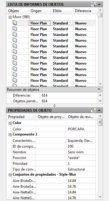

Al seleccionar los objetos cambiados en el área de dibujo, el objeto se resalta en la Lista de informes de objetos. Al mantener el cursor en objetos nuevos y modificados en el dibujo, un icono de candado indica que estos objetos no se pueden modificar.

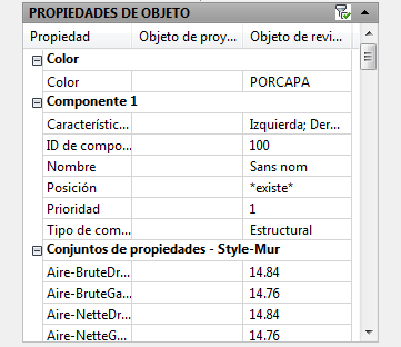

La Lista de informes de objetos funciona conjuntamente con el Resumen de objetos y las Propiedades de objeto. Cuando selecciona un objeto en la Lista de informes de objetos, cambia el número de Objetos pendientes, y las propiedades de visualización del objeto se muestran en Propiedades de objeto.
Si el objeto en cuestión ya no existe, aparece la información únicamente en la columna Objeto de proyecto. Si el objeto es nuevo, la información aparece únicamente en la columna Objeto de revisión. Para los objetos modificados, se muestran tanto las propiedades de proyecto como las de revisión.
