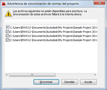

    Si hay dibujos del proyecto que no se encuentran disponibles para la sincronización, recibirá el siguiente mensaje de advertencia:
  3. Pulse Sincronizar para sincronizar todos los dibujos del proyecto que no aparezcan en el cuadro de advertencia.
