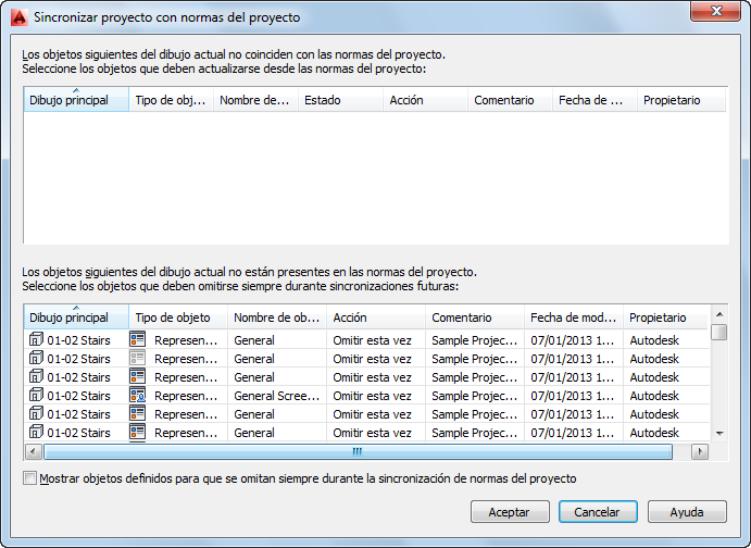

    Sincronización de un proyecto con normas AEC
    Se abre el cuadro de diálogo de sincronización con dos listas: la lista superior muestra configuraciones de visualización y estilos cuyas versiones son antiguas o no normalizadas (versiones más recientes); la inferior muestra configuraciones de visualización y estilos no normalizados. Para obtener definiciones de los términos, consulte Terminología de normas del proyecto.
  3. Para sincronizar una configuración de visualización o un estilo cuya versión es antigua o no normalizada (más reciente), seleccione Actualizar desde norma, en la lista desplegable Acción.
  4. Para pasar por alto en esta sincronización una configuración de visualización o un estilo cuya versión es antigua o no normalizada (más reciente), seleccione No actualizar, en la lista desplegable Acción.
    En este caso, la versión no normalizada permanece en el proyecto y no se actualiza con la norma. La próxima vez que se sincronice el dibujo, la configuración de visualización o el estilo se volverá a identificar como incoherente con la norma.
  5. Para pasar por alto en todas las sincronizaciones una configuración de visualización o un estilo incoherente con la norma, seleccione Omitir siempre, en la lista desplegable Acción.
    En este caso, el objeto incoherente no se mostrará en las listas de sincronizaciones posteriores, a menos que seleccione Mostrar objetos definidos para que se omitan siempre durante la sincronización de normas del proyecto, o elimine la marca Omitir siempre para la configuración de visualización o el estilo en el Administrador de estilos o el Administrador de visualización, como se describe en Exclusión de configuraciones de visualización y estilos del proceso de sincronización.
    Peligro: Se recomienda usar la opción de omitir siempre sólo en casos en los que se tiene la certeza de que no es necesario que un objeto se ajuste a las normas.
  6. Para pasar por alto en esta sincronización una configuración de visualización o un estilo no normalizado, seleccione Omitir esta vez, en la lista desplegable Acción.
    La próxima vez que se sincronice el dibujo, la configuración de visualización o el estilo se volverá a identificar como no normalizado.
    Nota: Este cuadro de diálogo no permite normalizar configuraciones de visualización o estilo no normalizados. Para ello, debe agregar el objeto no normalizado a las normas del proyecto, como se describe en Adición de componentes normalizados de un dibujo del proyecto a un dibujo de normas del proyecto.
  7. Para pasar por alto en todas las sincronizaciones una configuración de visualización o un estilo no normalizado, seleccione Omitir siempre, en la lista desplegable Acción.
    En este caso, el objeto no normalizado no se mostrará en las listas de sincronizaciones posteriores, a menos que seleccione Mostrar objetos definidos para que se omitan siempre durante la sincronización de normas del proyecto, o elimine la marca Omitir siempre para la configuración de visualización o el estilo en el Administrador de estilos o el Administrador de visualización, como se describe en Exclusión de configuraciones de visualización y estilos del proceso de sincronización.
  8. Pulse Aceptar.
