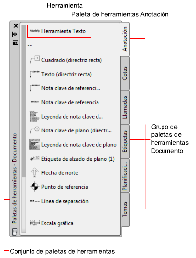

Componentes de paletas de herramientas
Conjunto de paletas de herramientas
Los conjuntos de paletas de herramientas contienen grupos de paletas de herramientas. Es posible cambiar el nombre del conjunto de paletas de herramientas predeterminado o crear uno nuevo. Asimismo, puede agregar, eliminar o reorganizar las paletas y grupos del conjunto.
Puede agregar paletas al conjunto de paletas de herramientas desde un catálogo. Por ejemplo, puede crear un conjunto de paletas de herramientas para herramientas que utilicen unidades imperiales y otro para herramientas que utilicen unidades métricas.
Aunque puede definir distintas paletas de herramientas para diferentes perfiles de usuario, durante una sesión de AutoCAD Architecture sólo puede estar activo un conjunto de paletas de herramientas. Cuando se usan distintos perfiles de usuario, las paletas de herramientas obtenidas se combinan en un conjunto de paletas de herramientas.
Grupo de paletas de herramientas
Un grupo de paletas de herramientas es una colección de paletas de herramientas. Hay cuatro grupos de paletas de herramientas disponibles cuando se inicia AutoCAD Architecture: Diseño, Documento, Detalles y Visualización. Puede agregar, cambiar el nombre, eliminar, exportar, importar y reorganizar grupos de paletas de herramientas. Los conjuntos de paletas de herramientas contienen grupos de paletas de herramientas.
Paletas de herramientas
Las paletas de herramientas contienen colecciones de herramientas y representan las fichas individuales de un grupo de paletas de herramientas. En el catálogo Paletas de ejemplo de AutoCAD Architecture, hay disponibles varias paletas de herramientas. Pueden crearse paletas de herramientas desde AutoCAD Architecture o desde el Navegador de contenido. Normalmente se colocan las herramientas en las paletas por tipo o fase de diseño. Por ejemplo, puede colocar las herramientas de muros en una paleta llamada Muros o las herramientas conceptuales preliminares en una paleta llamada Estudio de masas. Si crea una paleta de herramientas en el Navegador de contenido, puede vincularla a AutoCAD Architecture. Siempre que se actualice la paleta de herramientas en el Navegador de contenido, los cambios también se aplicarán a la paleta de herramientas en AutoCAD Architecture. Esto resulta útil en proyectos grandes, donde la coherencia de estilos y herramientas es una necesidad.
