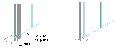

Ejemplo 1: marcos de muro cortina basados en perfiles

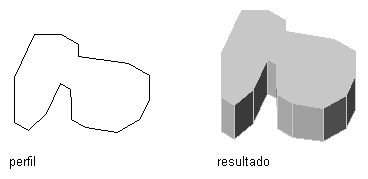

Ejemplo 2: elemento de masa extruido a partir de un perfil

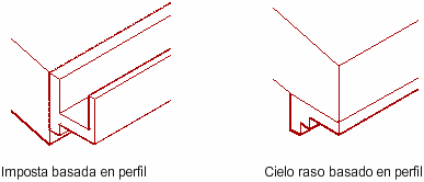

Ejemplo 3: cielo raso e imposta de losa para cubierta basados en perfiles
