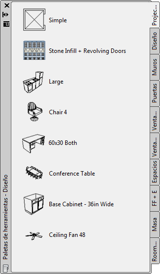

Para utilizar un catálogo de herramientas en AutoCAD Architecture, arrástrelo hasta el espacio de trabajo del programa. Al arrastrar una paleta de herramientas al espacio de trabajo se añade esa paleta al conjunto de paletas predeterminado.
Conjunto de paletas de herramientas de AutoCAD Architecture con paleta de herramienta agregada
Una vez añadida al conjunto de paletas de herramientas, la paleta forma parte del conjunto y está disponible cada vez que se inicia AutoCAD Architecture.
