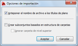

Utilice este procedimiento para crear una plantilla de conjunto de planos que contenga presentaciones de uno o más dibujos existentes. Asimismo, puede seleccionar opciones para introducir un prefijo para los títulos de planos con el nombre de archivo y crear subconjuntos basados en la estructura de carpeta. Los valores que se aplican aquí se modifican si redirige las categorías superiores del cuadro de diálogo Propiedades del proyecto del proyecto en que se ubica el conjunto de planos.

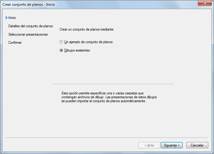

Opciones. Aparecerá el Asistente de conjunto de planos, que le ayudará a crear una plantilla de conjunto de planos.
Aparecerá el asistente para conjuntos de planos, que le ayudará a crear una plantilla de conjunto de planos.

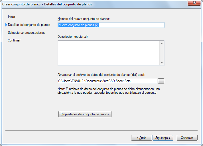

Se abrirá el cuadro de diálogo Propiedades de conjunto de planos.
No es necesario rellenar los siguientes campos si se utiliza la plantilla de conjunto de planos para un proyecto de AutoCAD Architecture:
| Nombre de campo | Motivo |
| Archivo de datos de conjunto de planos | El archivo DST siempre se guarda en la carpeta raíz del proyecto. |
| Vista modelo | Las ubicaciones de dibujos de la vista de modelo no se controlan en los conjuntos de planos de AutoCAD Architecture. Se toman automáticamente de las vistas de proyecto. En un conjunto de planos de AutoCAD, este campo muestra las rutas y los nombres de las carpetas que contienen dibujos utilizados por el conjunto de planos. |
| Bloques de etiqueta para vistas | Se guardan en las plantillas de vista. |
| Bloques de llamada | Se guardan en la paleta Herramientas. |
| Campos Nombre de proyecto, Número de proyecto, Fase de proyecto e Hito de proyecto en Control de proyecto | Al trabajar en un proyecto de AutoCAD Architecture, la información del mismo se asocia al archivo de proyecto (APJ) en lugar de asociarse al conjunto de planos del proyecto. Nota: Si escribe un nombre y un número de proyecto en Control de proyecto en el cuadro de diálogo Propiedades del conjunto de planos que sean distintos al nombre y el número de proyecto especificados al crear el proyecto, obtendrá un mensaje de error cuando edite el proyecto y se le solicitará que confirme la información. Por tanto, se recomienda dejar vacíos los campos de Control de proyecto en la plantilla de conjunto de planos.
| Ubicación de almacenamiento de planos | Los planos de un proyecto siempre se guardan en la carpeta Planos del proyecto, o en una de sus subcarpetas. |
Cuando se utiliza la plantilla de conjunto de planos para un proyecto de AutoCAD Architecture, no se aplica ninguno de los demás parámetros de Conjunto de planos.

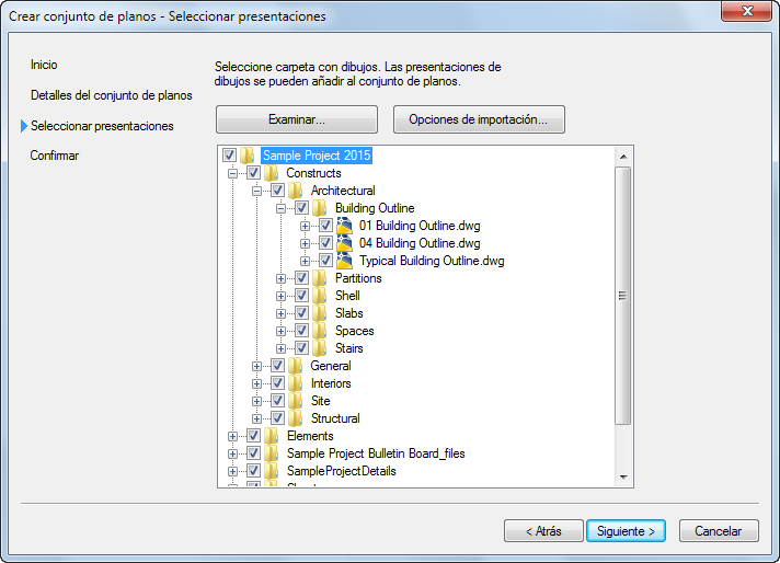

Se abrirá el cuadro de diálogo Crear conjunto de planos - Seleccionar presentaciones.
En el cuadro de diálogo Crear conjunto de planos - Seleccionar presentaciones, puede elegir las presentaciones de los dibujos existentes y agregarlas como planos a la plantilla de conjunto de planos. Por ejemplo, esto resulta útil para convertir planos ya existentes en planos del proyecto.
