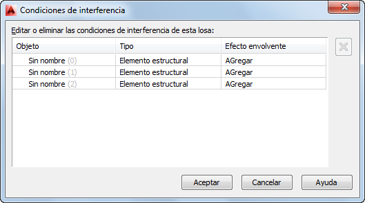

Siga este procedimiento para modificar el parámetro que establece si la condición de interferencia se suma o sustrae del contorno envolvente de la losa o losa para cubierta en vista en planta.
Los objetos que se aplican como condiciones de interferencia en losas y losas para cubierta se pueden modificar del mismo modo que otros objetos, es decir mediante los pinzamientos, las opciones del menú contextual o la paleta Propiedades. Al mover o editar los objetos, la losa o losa para cubierta se actualiza en consonancia.
