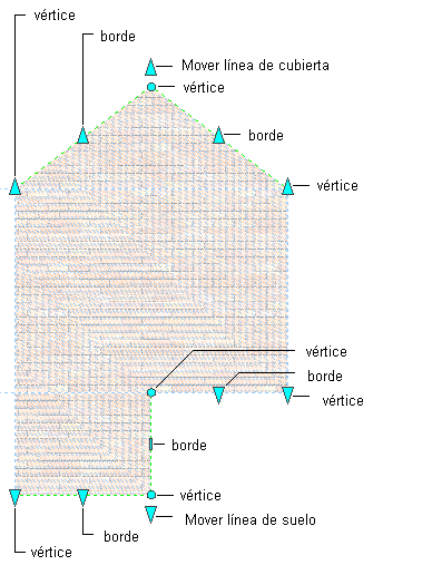

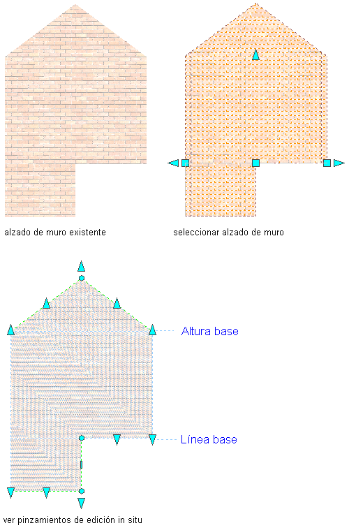

Visualización de los pinzamientos de edición in situ para alzados de muro
Se crea un perfil temporal que permite editar la geometría de las líneas de cubierta y de suelo.
Pinzamientos de edición in situ en elevaciones de muro

| cambiar la forma de la línea de cubierta o de suelo | seleccione el perfil y utilice los pinzamientos de mover línea de cubierta, mover línea de suelo, vértice y borde para ajustar la forma. |
| agregar vértices a la línea de cubierta o de suelo | seleccione el perfil y elija la ![]() . |
| eliminar vértices de la línea de cubierta o de suelo | seleccione el perfil y elija la ![]() ![]() |

| restablecer la línea de cubierta a la altura base o la línea de suelo a la línea base del muro | seleccione el perfil y elija la ![]() . |
