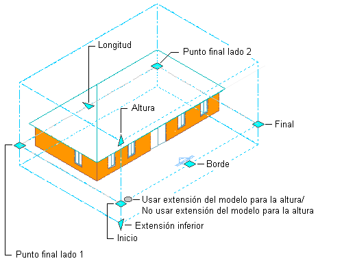

  4. Seleccione el pinzamiento de altura.
    Visualización de pinzamientos de alzado en 3D
  5. Mueva el pinzamiento hasta que aparezca el valor de altura que desea y pulse una vez o escriba un valor.
