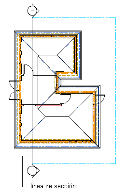

En la vista en planta, la línea de sección se muestra de modo semejante a como lo haría en un documento de construcción. Las marcas de sección indican la dirección en la que se corta la sección.
Visualización de la línea y marca de sección en una vista en planta

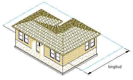

En la vista isométrica, la misma línea de sección se muestra con un contorno que define la extensión de la sección.
Visualización de una línea de sección en vista isométrica
