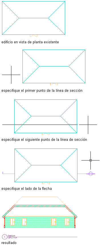

La línea de sección define la extensión de la sección que se extrae del modelo de edificio. Las líneas de sección pueden ser rectas u oblicuas. También puede especificar la longitud y la altura del área definida por la línea de sección. Las marcas de sección, que suelen contener una letra o número e indicar la dirección de la sección, aparecen en cada uno de los extremos de la línea.
Tras dibujar la línea de sección, puede crear un objeto de sección o una vista de sección automática a partir de la línea.
