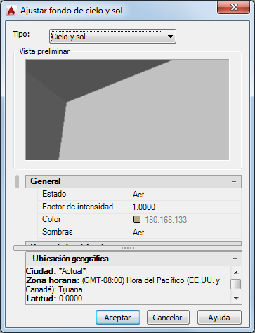

Cuadro de diálogo Ajustar fondo de cielo y sol
Define la posición, el color y los efectos del sol y del cielo para una vista.
Sólo está disponible en el flujo de trabajo de iluminación fotométrica (LIGHTINGUNITS = 1 o 2).
Lista de opciones
Se muestran las siguientes opciones.
Vista preliminar
Muestra los resultados de la configuración de sol y cielo actual para la vista actual.
General
Establece las propiedades generales del sol.
Estado
Activa y desactiva el sol.
Factor de intensidad
Establece la intensidad o brillo del sol. Cuanto más alto sea el valor, más brillará la luz.
Color
Determina el color de la luz.
Sombras
Activa y desactiva la visualización y el cálculo de sombras del sol. La desactivación de las sombras aumenta el rendimiento.
Propiedades del cielo
Estado
Determina si la iluminación del cielo se calcula en el momento de la renderización. No tiene ningún tipo de impacto en la iluminación de la ventana gráfica o del fondo. Simplemente hace que el cielo esté disponible como origen de luz recopilado para modelar.
Proporciona un modo de ampliar el efecto de la luz cenital.
Bruma
Determina la magnitud de los efectos de dispersión en la atmósfera.
Horizonte
Esta categoría de propiedades pertenece al aspecto y localización del plano de suelo.
aLtura
Determina la posición absoluta del plano del suelo relativa al cero terrestre. Este parámetro representa una longitud del espacio real y debe tener el formato de la unidad de longitud actual.
Desenfoque
Determina la cantidad de desenfoque entre el plano del suelo y el cielo.
Color de suelo
Determina el color del plano de suelo.
Avanzadas
Esta categoría de propiedades pertenece a diversos efectos artísticos.
Color nocturno
Especifica el color del cielo nocturno.
Perspectiva aérea
Determina si se aplica una perspectiva aérea.
Distancia de visibilidad
Precisa la distancia en que se produce el 10% de oclusión de bruma.
Aspecto del disco solar
Esta categoría de propiedades pertenece sólo al fondo.
Escala de disco
Especifica la escala del disco solar (1.0 = tamaño correcto).
Intensidad de resplandor
Especifica la intensidad del resplandor del sol.
Intensidad de disco
Especifica la intensidad del disco solar.
Calculadora de orientación solar
Fecha
Muestra el parámetro de fecha actual.
Hora
Muestra el parámetro de hora actual.
Cambios de hora
Muestra el parámetro actual para el cambio de hora.
Acimut
Muestra la orientación solar a lo largo del horizonte en sentido horario desde el norte.
Altitud
Muestra la orientación solar verticalmente desde el horizonte. El máximo es 90 grados, o justo en lo más alto.
Origen
Muestra las coordenadas de la dirección del sol.
Detalles de sombras renderizada
Precisa las propiedades de las sombras.
Tipo
Muestra el parámetro del tipo de sombra. Este parámetro sólo es Suavizar (área) en el flujo de trabajo fotométrico. Este parámetro es de sólo lectura si la visualización de sombras está desactivada.
Muestras
Especifica el número de muestras que se van a tomar en un disco solar. Los valores oscilan entre 0.0 y 0-1000. [8] es el valor por defecto. Este parámetro es de sólo lectura si la visualización de sombras está desactivada.
Suavidad
Muestra el parámetro del aspecto de los bordes de las sombras. Este parámetro es de sólo lectura si la visualización de sombras está desactivada.
Ubicación geográfica
Muestra los parámetros actuales de ubicación geográfica. Si una ciudad se almacena sin latitud o longitud, la ciudad no aparecerá en la lista.
