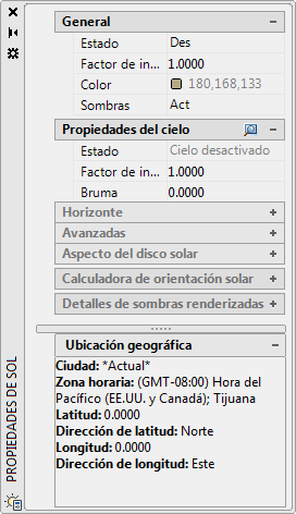

Ventana Propiedades de sol
Establece y modifica las propiedades del sol y el cielo.
Lista de opciones
Se muestran las siguientes opciones.
General
Establece las propiedades generales del sol.
Estado
Activa y desactiva el sol. Si no está activada la iluminación en el dibujo, este parámetro no afectará al mismo.
Factor de intensidad
Establece la intensidad o brillo del sol. El rango es desde 0 (sin luz) a máximo. Cuanto más alto sea el valor, más brillará la luz.
Color (sólo flujo de trabajo de iluminación estándar)
Determina el color de la luz.
Sombras
Activa y desactiva la visualización y el cálculo de sombras del sol. La desactivación de las sombras aumenta el rendimiento.
Propiedades del cielo
Las propiedades generales del cielo son las siguientes:
Estado
Determina si la iluminación del cielo se calcula en el momento de la renderización. No tiene ningún tipo de impacto en la iluminación de la ventana gráfica o del fondo. Simplemente hace que el cielo esté disponible como origen de luz recopilado para modelar. Tenga en cuenta que no se controla el fondo. Los valores son Cielo desactivado, Fondo de cielo, Iluminación y Fondo de cielo. [Cielo desactivado] es la opción por defecto.
Proporciona un modo de ampliar el efecto de la luz cenital. Los valores oscilan entre 0.0 y el valor máximo. [1,0] es el valor por defecto.
Bruma
Determina la magnitud de los efectos de dispersión en la atmósfera. Los valores oscilan entre 0.0 y 0,0-15,0. [0.0] es el valor por defecto.
Horizonte
Esta categoría de propiedades pertenece al aspecto y localización del plano de suelo.
aLtura
Determina la posición absoluta del plano del suelo relativa al cero terrestre. Este parámetro representa una longitud del espacio real y debe tener el formato de la unidad de longitud actual. Los valores se sitúan entre -10.0 y +10.0, [0.0] es el valor por defecto.
Desenfoque
Determina la cantidad de desenfoque entre el plano del suelo y el cielo. Los valores oscilan entre 0.0 y 0-10. [0,1] es el valor por defecto.
Color de suelo
Determina el color del plano de suelo.
Avanzadas
Esta categoría de propiedades pertenece a diversos efectos artísticos.
Color nocturno
Especifica el color del cielo nocturno.
Perspectiva aérea
Determina si se aplica una perspectiva aérea. Los valores son Activada y Desactivada.
Distancia de visibilidad
Precisa la distancia en que se produce el 10% de oclusión de bruma. Los valores oscilan entre 0.0 y el valor máximo.
Aspecto del disco solar
Esta categoría de propiedades pertenece sólo al fondo. Controlan el aspecto del disco solar.
Escala de disco
Especifica la escala del disco solar (1.0 = tamaño correcto).
Intensidad de resplandor
Especifica la intensidad del resplandor del sol. Los valores oscilan entre 0.0 y 25.0.
Intensidad de disco
Especifica la intensidad del disco solar. Los valores oscilan entre 0.0 y 25.0.
Calculadora de orientación solar
Establece la orientación solar.
Fecha
Muestra el parámetro de fecha actual.
Hora
Muestra el parámetro de hora actual.
Cambios de hora
Muestra el parámetro actual para el cambio de hora.
Acimut
Muestra la orientación solar a lo largo del horizonte en sentido horario desde el norte. Este parámetro es de sólo lectura.
Altitud
Muestra la orientación solar verticalmente desde el horizonte. El máximo es 90 grados, o justo en lo más alto. Este parámetro es de sólo lectura.
Origen
Muestra las coordenadas de la dirección del sol. Este parámetro es de sólo lectura.
Detalles de sombras renderizada
Precisa las propiedades de las sombras.
Tipo
Muestra el parámetro del tipo de sombra. Este parámetro es de sólo lectura cuando la visualización de sombras está desactivada. Las selecciones son Nítido, Suave (mapeado) que muestran la opción Tamaño de mapa y Suave (área) que muestra la opción Muestras. Suave (área) es la única opción del sol en el flujo de trabajo fotométrico (LIGHTINGUNITS = 1 o 2).
Tamaño de mapa (sólo flujo de trabajo de iluminación estándar)
Muestra el tamaño del mapa de sombras. Este parámetro es de sólo lectura cuando la visualización de sombras está desactivada. Los valores oscilan entre 0.0 y 0-1000.
Muestras
Especifica el número de muestras que se van a tomar en un disco solar. Este parámetro es de sólo lectura cuando la visualización de sombras está desactivada. Los valores oscilan entre 0.0 y 0-1000.
Suavidad
Muestra el parámetro del aspecto de los bordes de las sombras. Este parámetro es de sólo lectura cuando la visualización de sombras está desactivada. Los valores oscilan entre 1 y 10.
Ubicación geográfica
Muestra los parámetros actuales de ubicación geográfica. Esta información es de sólo lectura. Si una ciudad se almacena sin latitud o longitud, la ciudad no aparecerá en la lista.
