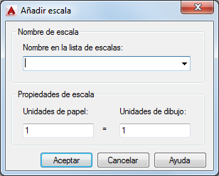

Cuadro de diálogo Añadir escala
Añade una escala nueva a la lista de escalas.
Lista de opciones
Se muestran las siguientes opciones.
Nombre de escala
Nombre en la lista de escalas
Precisa el nombre de la escala que se añade a la lista de escalas.
Propiedades de escala
Establece la relación entre unidades de papel y unidades de dibujo.
Unidades de papel
Cuando se combina con el valor de unidades de dibujo, determina la relación que define la escala para la visualización o el trazado.
Unidades de dibujo
Cuando se combina con el valor de unidades de papel, determina la relación que define la escala para la visualización o el trazado.
