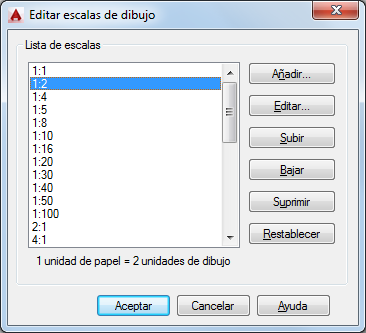

Cuadro de diálogo Editar escalas de dibujo
Controla la lista de escalas disponibles para las ventanas gráficas de presentación, las presentaciones de página y el trazado.
Lista de opciones
Aparecen las siguientes opciones.
Lista de escalas
Muestra la lista de las escalas definidas actualmente. También muestra escalas temporales que se importan al asociar referencias externas. Si se duplica un nombre de escala, pero tiene un valor diferente, se añade un número al nombre.
Añadir
Muestra el cuadro de diálogo Añadir escala.
Pulse el tabulador para desplazarse entre los campos de la escala que va a editar.
Editar
Muestra el cuadro de diálogo Editar escala.
Nota:
No es posible editar las escalas temporales.
Subir
Sube la escala actualmente seleccionada una posición en la lista de escalas.
Bajar
Baja la escala actualmente seleccionada una posición en la lista de escalas.
Suprimir
Elimina la escala seleccionada de la lista de escalas.
Nota: No es posible suprimir una escala a la que hace referencia un objeto anotativo.
Restablecer
Suprime todas las escalas personalizadas y sin usar y restablece la lista de escalas por defecto definida en el cuadro de diálogo Lista de escalas por defecto.
