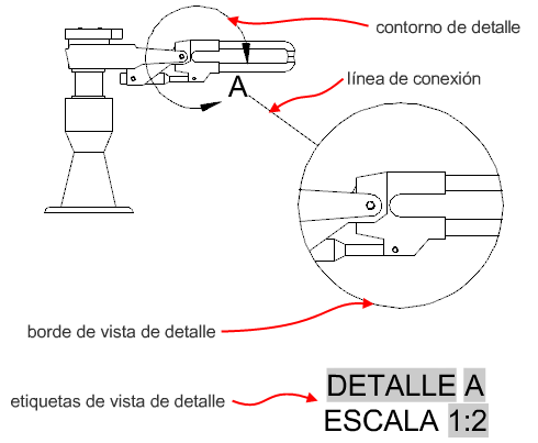

Las siguientes ilustraciones muestran las distintas entidades generadas por el comando VERDETALLE y los términos empleados para hacer referencia a ellas. Los estilos de vista de detalle controlan el aspecto de cada una de las entidades mostradas.
