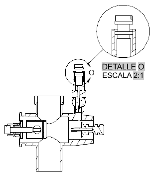

Para crear una vista de detalle con un contorno circular
Puede generar vistas de detalle a partir de las vistas de dibujo de documentación del modelo.
  1. Haga clic en la ficha Presentacióngrupo Crear vistamenú desplegable DetalleCircular. Find
  2. Haga clic en la vista que desee utilizar como vista padre.
    Consejo: El formato de la vista de detalle se controla mediante el estilo de vista de detalle actual. Esta configuración se puede modificar mediante la ficha contextual de la cinta de opciones Creación de vistas de detalle. Por ejemplo, puede especificar el identificador, la escala y la visibilidad de la vista de detalle de la etiqueta de la vista de detalle.
  3. Haga clic en el área de dibujo para definir el centro del área que desea ampliar.
    Nota: Si la deducción de restricciones está activada, (CONSTRAINTINFER=1), se aplica una restricción de coincidencia a este punto.
  4. Haga clic para especificar el diámetro del área que desea ampliar. El identificador de la vista de detalle se coloca en el lugar donde hizo clic y una vista preliminar de la vista de detalle aparece en el cursor.
    Nota: Si es necesario, puede cambiar la posición del identificador después de crear la vista de detalle.
  5. Desplace la vista preliminar a la ubicación adecuada y haga clic para colocarla.
