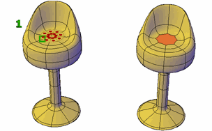

Fusiona caras adyacentes para crear una sola cara.
Find
Es posible fusionar dos o más caras de malla adyacentes para formar una sola cara.
La operación de fusión sólo se realiza en las caras de malla adyacentes. Los otros tipos de subobjetos se eliminan del conjunto de selección.
Si fusiona caras que envuelven una esquina, puede que obtenga resultados no deseados al intentar editar la malla o convertirla en otros tipos de objetos sólidos. Por ejemplo, la malla podría dejar de ser hermética. Para obtener mejores resultados, fusione únicamente las caras que se encuentren en el mismo plano.
Se muestran las siguientes solicitudes.
Seleccione las caras de malla adyacentes a fusionar
Especifica las caras de malla que se combinarán. Haga clic en cada cara para seleccionarla.
