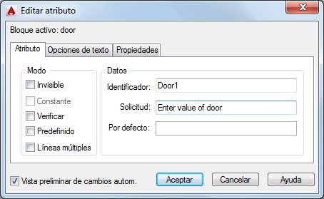

Ficha Atributo (cuadro de diálogo Editar atributo)
Permite definir el modo en que se asigna un valor a un atributo, establecer si el valor asignado puede verse o no en el área de dibujo y determinar la cadena que solicita a los usuarios la introducción de un valor. La ficha Atributo también muestra el nombre de identificador que permite reconocer al atributo.
Modo
Las opciones de Modo determinan cuándo y cómo aparece el texto de atributo.
Invisible
Muestra u oculta el atributo en el área de dibujo. Si se selecciona, el valor del atributo se oculta en el área de dibujo. Si no se selecciona, mostrará el valor del atributo.
Constante
Permite saber si el atributo tiene asignado su valor por defecto. No se puede modificar esta propiedad. Si aparece una marca de verificación en la casilla, el atributo tiene asignado su valor por defecto y no puede cambiarse. Si la casilla de verificación está vacía, podrá asignarle un valor al atributo.
Verificable
Activa y desactiva la verificación del valor. Si se selecciona, se solicitará al usuario que verifique los valores que asigne al atributo cada vez que inserte un ejemplar nuevo del bloque. Si no se marca esta opción, no se llevará a cabo ninguna verificación.
Predefinido
Activa y desactiva la asignación del valor por defecto. Si esta opción está seleccionada, se asignará al atributo su valor por defecto al insertar el bloque. Si se deja sin marcar, se ignora el valor por defecto del atributo y se solicita al usuario que escriba un valor al insertar el bloque.
Bloquear ubicación
Bloquea la ubicación del atributo en la referencia a bloque. Si está desbloqueado, el atributo se puede desplazar con respecto al resto del bloque mediante la edición de pinzamientos y, además, se puede ajustar el tamaño de atributos de líneas múltiples.
Líneas múltiples
Indica si el atributo se definió como Líneas múltiples y puede contener líneas múltiples de texto.
Datos
Las opciones de Datos determinan el texto del atributo que se va a mostrar.
Identificador
Establece el identificador asignado al atributo.
Solicitud
Establece el texto de la solicitud que se muestra cuando se inserta el bloque.
Definición
Define el valor por defecto asignado al atributo cuando se inserta el bloque.

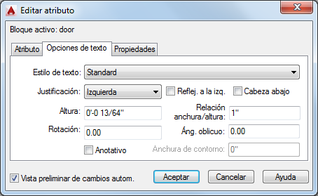

Ficha Opciones de texto (cuadro de diálogo Editar atributo)
Establece las propiedades que definen cómo se mostrará el texto de un atributo en el dibujo. Puede cambiar el color del texto del atributo en la ficha Propiedades.
Estilo de texto
Especifica el estilo del texto del atributo. Los valores por defecto de este estilo de texto se asignan a las propiedades de texto indicadas en este cuadro de diálogo.
Justificar
Determina la justificación del texto del atributo.
aLtura
Determina la altura del texto del atributo.
Rotación
Determina el ángulo de rotación del texto del atributo.
Anotativo
Especifica que el atributo es anotativo.
Reflejado hacia la izquierda
Determina si el texto se muestra o no reflejado hacia la izquierda.
Cabeza abajo
Determina si el texto se muestra o no cabeza abajo.
Relación anchura/altura
Establece el espaciado entre caracteres del texto del atributo. Al indicar un valor inferior a 1.0 se condensa el texto. Sin embargo, si se introduce un valor superior a 1.0, el texto se expande.
Áng. oblicuo
Precisa el ángulo de inclinación del texto del atributo en relación con su eje vertical.
Anchura de contorno
(Disponible solo para los atributos de texto de líneas múltiples) Permite especificar la longitud máxima de cada línea de texto antes de que se ajuste a la línea siguiente. Si el valor es 0.000, no se aplica ninguna restricción a la longitud de la línea de texto.

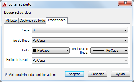

Ficha Propiedades (cuadro de diálogo Editar atributo)
Define la capa en la que se encuentra el atributo, así como el color, el grosor de línea y el tipo de línea del atributo. En el caso de que el dibujo utilice estilos de trazado, podrá asignarle uno al atributo mediante la ficha Propiedades.
Capa
Especifica la capa en la que se encuentra el atributo.
Tipo de línea
Especifica el tipo de línea del texto del atributo.
Color
Precisa el color del texto del atributo.
Grosor de línea
Especifica el grosor de línea del texto del atributo.
Los cambios realizados en esta opción no se mostrarán si la variable de sistema LWDISPLAY está desactivada.
Estilo de trazado
Precisa el estilo de trazado del atributo.
Si el dibujo actual utiliza estilos de trazado dependientes de color, la lista Estilo de trazado no estará disponible.
