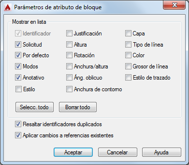

Cuadro de diálogo Parámetros de atributo de bloque
Controla el aspecto de la lista de atributos en el Administrador de atributos de bloque.
Lista de opciones
Se muestran las siguientes opciones.
Mostrar en lista
Indica las propiedades que se mostrarán en la lista de atributos. En la lista sólo se muestran las propiedades seleccionadas. La propiedad Identificador estará siempre seleccionada.
Selec. todo
Selecciona todas las propiedades.
Borrar todo
Borra todas las propiedades.
Resaltar identificadores duplicados
Activa o desactiva la función de resaltado de los identificadores duplicados. Si se marca esta opción, los identificadores de atributos duplicados se mostrarán en rojo en la lista de atributos. En el caso de que no esté marcada, los identificadores duplicados no se destacarán en la lista de atributos.
Aplicar cambios a referencias existentes
Determina si se actualizarán o no todos los ejemplares existentes del bloque cuyos atributos está modificando. Si se selecciona, se actualizarán todos los casos del bloque con las nuevas definiciones de atributo. Si se deja sin marcar, sólo se actualizarán las nuevas muestras del bloque con las nuevas definiciones de atributo.
Se puede elegir Sinc en el Administrador de atributos de bloque para que los cambios se apliquen de manera inmediata a esos bloques existentes. Esta opción sustituye temporalmente a la opción Aplicar cambios a referencias existentes.
