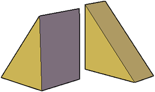

Cree una cuña sólida con caras rectangulares o cúbicas.
La base de la cuña se dibuja paralela al plano XY del SCP actual con la cara inclinada en el lado opuesto de la primera esquina. La altura de la cuña es paralela al eje Z.
Opciones de creación de cuñas
Utilice las siguientes opciones para determinar el tamaño y la rotación de las cuñas que cree:
- Cree una cuña cuyos lados tengan la misma longitud. Utilice la opción Cubo del comando CUÑA.
- Especifique una rotación. Utilice la opción Cubo o la opción Longitud si quiere establecer la rotación de la cuña en el plano XY.
- Comience desde el centro. Utilice la opción Centro para crear una cuña utilizando un punto central especificado.
