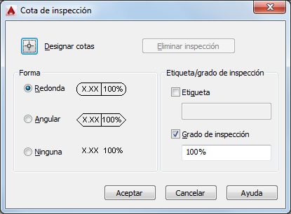

Cuadro de diálogo Cota de inspección
Permite añadir o eliminar una cota de inspección en las cotas seleccionadas.
Utilice los parámetros Forma y Etiqueta/grado de inspección para configurar el aspecto del marco de la cota de inspección y el valor del grado de inspección.
Lista de opciones
Se muestran las siguientes opciones.
Designar cotas
Especifica las cotas en las que se debe añadir o eliminar una cota de inspección.
Eliminar inspección
Elimina la cota de inspección de la cota seleccionada.
Forma
Controla la forma del marco que se dibuja alrededor de la etiqueta, el valor de cota y el grado de inspección de la cota de inspección.
Forma redondeada
Crea un marco con semicírculos en ambos extremos; los campos del marco se separan mediante líneas verticales.
Angular
Crea un marco con líneas que forman un ángulo de 90 grados en ambos extremos; los campos del marco se separan mediante líneas verticales.
Ninguno
Especifica que no se dibuja ningún marco alrededor de los valores; los campos no se separan mediante líneas verticales.
Especifica el texto de la etiqueta y el grado de inspección de una cota de inspección.
Rótulo
Activa y desactiva la visualización del campo de etiqueta.
Valor de etiqueta
Especifica el texto de la etiqueta.
La etiqueta se muestra en la sección izquierda de la cota de inspección al activar la casilla de selección Etiqueta.
Grado de inspección
Activa y desactiva la visualización del campo de grado.
Valor de grado de inspección
Especifica la frecuencia con la que se debe inspeccionar una pieza.
El valor se expresa como porcentaje y el rango válido es de 0 a 100. El grado de inspección se muestra en la sección derecha de la cota de inspección al activar la casilla de selección Grado de inspección.
