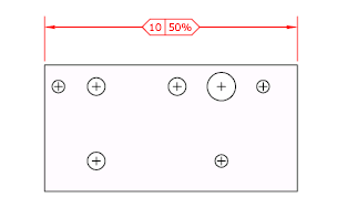

Las cotas de inspección indican la frecuencia con la que las piezas fabricadas se deben comprobar, para garantizar que los valores de cota y las tolerancias de las piezas se encuentran dentro del rango especificado.
Aparece el cuadro de diálogo Cota de inspección, que le permite añadir o eliminar cotas de inspección en una cota existente.
