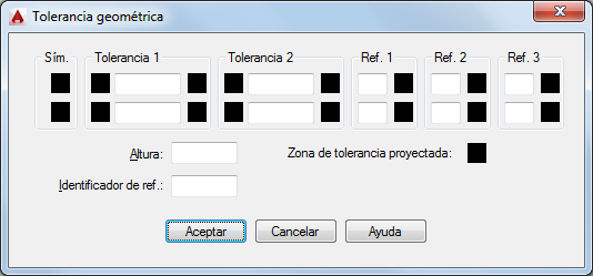

Cuadro de diálogo Tolerancia geométrica
Especifica los símbolos y valores para un rectángulo de tolerancia.
Tras seleccionar símbolos de características geométricas, el cuadro de diálogo Tolerancia geométrica se cierra y aparece la siguiente solicitud:
Indique ubicación de la tolerancia: Especifique una ubicación
El rectángulo de tolerancia se coloca en la ubicación especificada.
Lista de opciones
Se muestran las siguientes opciones.
Símb
Muestra el símbolo de características geométricas, que puede seleccionar en el cuadro de diálogo Símbolo. Este cuadro de diálogo aparece al seleccionar uno de los cuadros Sím.
Tolerancia 1
Crea el primer valor de tolerancia en el rectángulo de tolerancia. El valor de tolerancia indica la cantidad mediante la cual la característica geométrica puede desviarse de una forma perfecta. Se puede insertar un símbolo de diámetro antes del valor de tolerancia y un símbolo de condición material.
Primera casilla
Inserta un símbolo de diámetro delante del valor de tolerancia. Haga clic en la casilla para insertar el símbolo de diámetro.
Segunda casilla
Crea el valor de tolerancia. Indique un valor en la casilla.
Tercera casilla
Muestra el cuadro de diálogo Condición de material, en el que se puede elegir un símbolo de modificación. Estos símbolos actúan como modificadores de la característica geométrica y del valor de tolerancia de las características que pueden variar de tamaño.
El símbolo se inserta en la casilla correspondiente a la condición de material para el primer valor de tolerancia dentro del cuadro de diálogo Tolerancia geométrica.
Tolerancia 2
Crea el segundo valor de tolerancia en el cuadro de control de características. Precisa el segundo valor de tolerancia de la misma forma que el primero.
Ref. 1
Crea la referencia primaria del dato en el rectángulo de tolerancia. La referencia del dato puede consistir en un valor o un símbolo de modificación. Un dato es una referencia geométrica teóricamente exacta utilizada para establecer la zona de tolerancia de una característica.
Primera casilla
Crea el valor de referencia del dato.
Segunda casilla
Muestra el cuadro de diálogo Condición de material, en el que se puede elegir un símbolo de modificación. Estos símbolos actúan como modificadores de referencia del dato.
El símbolo se inserta en la casilla correspondiente a la condición de material para la referencia principal dentro del cuadro de diálogo Tolerancia geométrica.
Ref. 2
Crea la referencia secundaria en el marco de control de características de la misma forma que la referencia primaria.
Ref 3
aLtura
Crea un valor de zona de tolerancia proyectada en el rectángulo de tolerancia. Una zona de tolerancia proyectada controla la variación en la altura de la porción extendida de una parte perpendicular fija y vuelve a ajustar la tolerancia a las tolerancias posicionales especificadas.
Zona de tolerancia proyectada
Inserta el símbolo de zona de tolerancia proyectada, después del valor de zona de tolerancia proyectada.
Identificador de referencia
Crea un símbolo de identificación de dato que consiste en una letra de referencia. Un dato es una referencia geométrica teóricamente exacta a partir de la cual se pueden establecer el emplazamiento y las zonas de tolerancia de otras características. Un punto, una línea, un plano, un cilindro o cualquier otra geometría pueden valer como referencia.
