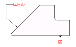

TOLERANCIA (comando)
Crea tolerancias geométricas incluidas en un rectángulo de tolerancia.
Find
Se muestra el cuadro de diálogo Tolerancia geométrica.
Las tolerancias geométricas indican la desviación aceptable de forma, perfil, orientación, ubicación y oscilación. Se pueden crear marcos de control de características con las líneas de directriz mediante TOLERANCIA, DIRECTRIZ o DIRECTRIZR.
