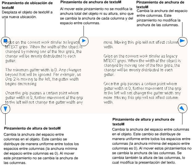

La siguiente ilustración muestra cómo se usan los pinzamientos con las columnas dinámicas (altura manual).

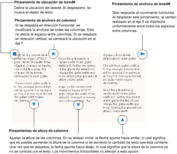

La siguiente ilustración muestra cómo se usan los pinzamientos con las columnas estáticas.
Nota:
En general, los pinzamientos sólo actualizan el objeto TextoM una vez que se ha soltado el botón del ratón.
