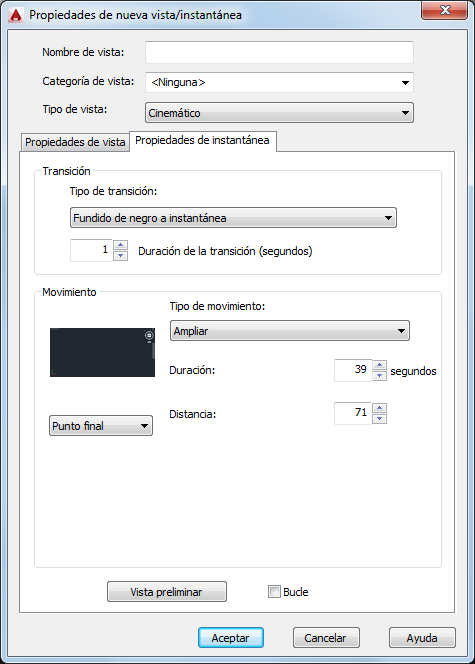

Propiedades de instantánea:ficha del cuadro de diálogo Propiedades de nueva vista/instantánea
Define la transición y el movimiento de una vista cuando se reproduce con ShowMotion.
Lista de opciones
Se muestran las siguientes opciones.
Transición
Define la transición que se utiliza al reproducir una vista.
Tipo de transición
Define el tipo de transición que se utiliza al reproducir una vista.
Duración de la transición
Establece la duración de la transición.
Movimiento
Define el comportamiento del movimiento al reproducir una vista.
Movimiento
Establece el tipo de movimiento de una vista guardada cuando a dicha vista se le asigna el tipo de vista Cinemático.
Duración de la reproducción
Establece el tiempo necesario para reproducir la animación.
Distancia
Establece la distancia necesaria para completar el movimiento cuando se asigna a la vista guardada el tipo de vista Cinemático.
Distancia hacia arriba
Establece la distancia que la cámara se puede mover hacia arriba. Se aplica al tipo de movimiento Plano grúa arriba.
Distancia hacia abajo
Establece la distancia que la cámara se puede mover hacia abajo. Se aplica al tipo de movimiento Plano grúa abajo.
Distancia hacia delante
Establece la distancia que la cámara se puede mover hacia adelante. Se aplica al tipo de movimiento Plano grúa abajo.
Distancia hacia atrás
Establece la distancia que la cámara se puede mover hacia atrás. Se aplica al tipo de movimiento Plano grúa arriba.
Grados a la izquierda / derecha
Establece la cantidad que la cámara puede girar alrededor del eje Z. Se aplica a los tipos de movimiento Mirar y Órbita.
Grados hacia arriba / abajo
Establece la cantidad que la cámara puede girar alrededor del plano XY. Se aplica a los tipos de movimiento Mirar y Órbita.
Distancia (panorámica) a la izquierda / derecha
Establece la distancia a la que la cámara puede encuadrar a izquierda y derecha. Se aplica al tipo de movimiento Encuadre y zoom.
Distancia (panorámica) arriba / abajo
Establece la distancia a la que la cámara puede encuadrar hacia arriba y hacia abajo. Se aplica al tipo de movimiento Encuadre y zoom.
Porcentaje de aumento / reducción
Establece el porcentaje en que la cámara puede ampliar y reducir el zoom. Se aplica al tipo de movimiento Encuadre y zoom.
Posición actual
Establece la posición actual de la cámara.
Mirar siempre al punto de pivote
Bloquea la cámara en el centro de interés. Se aplica a los tipos de movimiento Travelín y Grúa.
Vista preliminar
Ofrece una vista preliminar de la transición y el movimiento asignados a la vista guardada.
Bucle
Reproduce de forma continua la transición y el movimiento asignados a la vista guardada.
