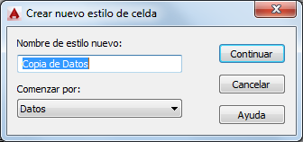

Cuadro de diálogo Crear nuevo estilo de celda
Especifica un nombre para el estilo de celda nuevo e indica el estilo de celda existente en el que se basará el nuevo.
Lista de opciones
Se muestran las siguientes opciones.
Nombre de estilo nuevo
Asigna un nombre al estilo de celda nuevo.
Comenzar por
Especifica un estilo de celda existente cuyos parámetros son los valores por defecto para el nuevo estilo de celda.
Continuar
Abre el cuadro de diálogo Nuevo estilo de tabla, que permite definir el nuevo estilo de celda.
