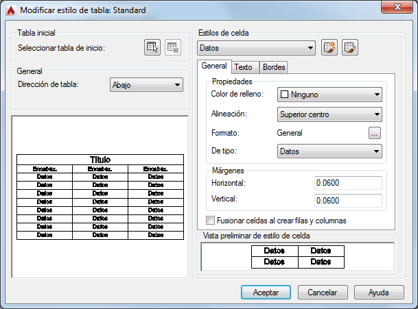

Cuadros de diálogo Nuevo estilo de tabla y Modificar estilo de tabla
Lista de opciones
Se muestran las siguientes opciones.
Tabla inicial
Permite especificar una tabla en el dibujo para utilizarla como ejemplo para el formato de este estilo de tabla. Una vez que haya seleccionado una tabla, puede especificar la estructura y el contenido que desea copiar de la tabla al estilo de tabla.
Mediante el icono de eliminación de tabla puede eliminar una tabla del estilo de tabla especificado actualmente.
General
Dirección de tabla
Define un nuevo estilo de tabla o modifica uno existente.
Establece la dirección de una tabla. Abajo crea una tabla que se lee de arriba hacia abajo. Arriba crea una tabla que se lee de abajo hacia arriba.
  • Abajo La fila de título y la de encabezamientos de columna se sitúan en la parte superior de la tabla. Si hace clic en Insertar filas y, a continuación, hace clic en Debajo, la nueva fila se inserta debajo de la actual.
  • Arriba. La fila de título y la de encabezamientos de columna se sitúan en la parte inferior de la tabla. Si hace clic en Insertar filas y, a continuación, hace clic en Debajo, la nueva fila se inserta encima de la actual.
Vista preliminar
Muestra un ejemplo del efecto de los ajustes del estilo de tabla actual.
Estilos de celda
Define un estilo de celda nuevo o modifica uno existente. Puede crear el número de estilos de celda que desee.
Menú de estilos de celda
Muestra los estilos de celda existentes en la tabla.
Botón de creación de un nuevo estilo de celda
Abre el cuadro de diálogo Crear nuevo estilo de celda.
Botón de administración de estilos de celda
Abre el cuadro de diálogo Administrar estilos de celda.
Fichas de estilo de celda
Definen el aspecto de las celdas de datos, el texto de las celdas y los bordes de celda.
Ficha General
Propiedades
Color de relleno
Especifica el color del fondo de la celda. El valor por defecto es Ninguno.
Puede elegir Seleccionar color para abrir el cuadro de diálogo Seleccionar color.
Alineación
Define la justificación y la alineación del texto en la celda de la tabla. El texto se alinea en el centro, en la parte superior o en la inferior con respecto a los bordes superior e inferior de la celda. Permite justificar el texto a la derecha, a la izquierda o centrado con respecto a los bordes izquierdo y derecho de la celda.
Formato
Establece el tipo de datos y el formato para las filas de datos, encabezamientos de columna o título de una tabla. Al hacer clic en este botón aparece el cuadro de diálogo Formato de celda de tabla, en el que puede definir más opciones de formato.
Tipo
Especifica el estilo de celda como etiqueta o datos.
Márgenes
Controla el intervalo entre el borde de la celda y su contenido. Los parámetros del margen de la celda se aplican a todas las celdas de la tabla. El ajuste por defecto es 0.06 (unidades imperiales) y 1.5 (unidades métricas).
Horizontal
Define la distancia entre el texto o el bloque de la celda y los bordes izquierdo y derecho de ésta.
Vertical
Define la distancia entre el texto o el bloque de la celda y los bordes superior e inferior de ésta.
Fusionar celdas al crear filas y columnas
Fusiona cualquier fila o columna nueva creada con el estilo de celda actual en una celda. Puede utilizar esta opción para crear una fila de título en la parte superior de la tabla.
