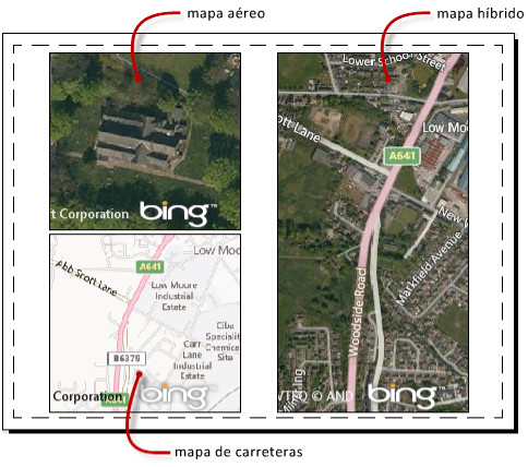

Estilos de mapas
Puede ver el mapa como una imagen de satélite (mapa con estilo de vista aérea) o como una imagen vectorial (mapa con estilo de vista de carreteras). También puede mostrar el mapa como un híbrido de los estilos de vista aérea y de carretera. Si el área de dibujo se divide en varias ventanas gráficas, cada una de ellas puede tener un estilo de mapa diferente.
