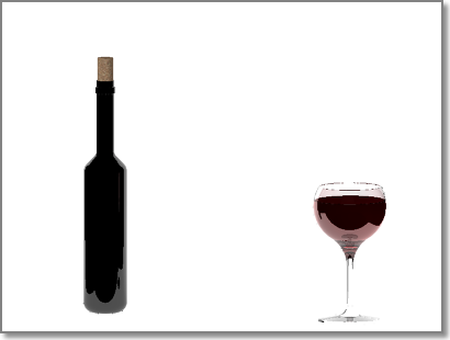

Si piensa añadir detalles a objetos específicos, no querrá perder tiempo renderizando toda una ventana gráfica. Si cambia el procedimiento de renderización a Seleccionado, se le pedirá que designe los objetos que desee renderizar.
En el siguiente ejemplo se muestra una selección renderizada de la primera botella, el corcho y la copa de vino.
Renderizar un conjunto de selección de objetos es un procedimiento muy eficaz a la hora de probar distintos materiales, especialmente cuando los materiales incluyen mapas de texturas. Si se renderiza un objeto designado, puede verificar rápidamente el aspecto que tendrán los materiales y si es necesario alterar las coordenadas de las texturas.
