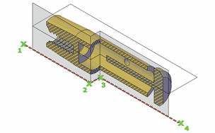

Puede insertar un recodo o un ángulo en un objeto de sección al crearlo. El recodo se crea en la línea de sección. El segmento con recodo se crea con un ángulo de 90 grados con respecto a la línea de sección.
