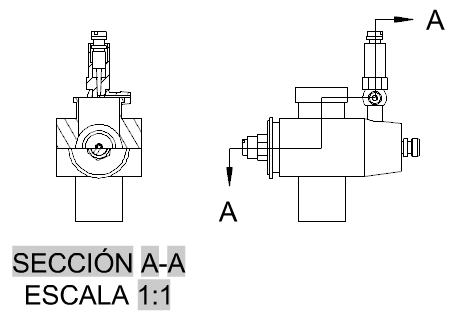

Para crear una vista en sección desfasada
Una vista en sección desfasada se genera mediante el desfase (plegado) del plano de corte para mostrar los elementos que no están en una línea recta.
  1. Haga clic en la ficha Presentacióngrupo Crear vistamenú desplegable SecciónDesfase. Find
  2. Haga clic en la vista que desee utilizar como vista padre. La flecha de dirección inicial aparece en el cursor.
  3. Haga clic en el área de dibujo para indicar el punto inicial de la línea de sección. La flecha de dirección final aparece en el cursor.
    Consejo:
    • Utilice las referencias a objetos, el rastreo de referencia a objetos, el modo Orto y el rastreo polar para especificar la ubicación de la línea de sección de forma precisa.
    • Si la variable de sistema CONSTRAINTINFER es 1, la línea de sección se restringe automáticamente a la vista padre.
  4. Haga clic en el área de dibujo para indicar los vértices de los pliegues.
  5. Haga clic en el área de dibujo para indicar el punto final de la línea de sección y, a continuación, pulse INTRO. En el cursor aparece una vista preliminar de la vista en sección.
    Consejo: Puede modificar las propiedades de la vista en sección utilizando la ficha contextual Creación de vistas de sección de la cinta de opciones.
  6. Desplace la vista preliminar a la ubicación deseada y haga clic para colocarla.
    Consejo: La vista preliminar está restringida para desplazarse sólo en una dirección perpendicular a un segmento de la línea de sección. Para liberar la restricción, pulse la tecla Mayús. Para restablecer la restricción, vuelva a pulsar la tecla Mayús.
  7. Haga clic en la ficha Creación de vistas de seccióngrupo CrearAceptar.
