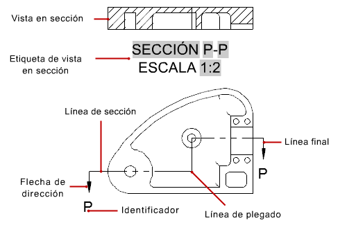

En las siguientes ilustraciones se muestran las diferentes entidades generadas por el comando VERSECCION y los términos empleados para hacer referencia a ellas. Los estilos de vista en sección controlan el aspecto de las entidades enumeradas.
Restricción de líneas de sección
Si la deducción de restricciones está activada (CONSTRAINTINFER=1) al crear la vista en sección, se deducen las restricciones entre la geometría de la vista y la línea de sección. Al aplicar las actualizaciones de vistas, las restricciones garantizan que la línea de sección conserve su posición en relación con los elementos que resalta. En algunos casos, es posible que se necesiten restricciones más complejas que las restricciones deducidas. Por ejemplo, una línea de sección que debe pasar a unos 15 mm en relación con una determinada arista. En tales casos, puede restringir manualmente la línea de sección a la geometría de la vista mediante el entorno de edición especial conocido como "modo de boceto de símbolo". El modo de boceto permite añadir geometría adicional para ayudarle a restringir la línea de sección. Esta geometría se considera como geometría de construcción y solo está visible en el modo de boceto de símbolo.

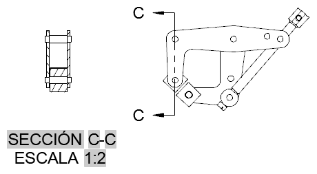

Los componentes cortados por la línea de sección aparecen sombreados en la vista en sección. En procedimientos de dibujo de ingeniería mecánica, no se deben sombrear (seccionar) componentes como, por ejemplo, las fijaciones y los ejes.
Por lo tanto, el comando VERSECCION detecta los componentes de la biblioteca de contenido de Inventor y no los secciona. Sin embargo, los modelos 3D de AutoCAD no contienen metadatos para identificar explícitamente componentes, tales como las fijaciones o los ejes. Por lo tanto, debe seleccionar manualmente estos componentes y excluirlos del proceso de sección.

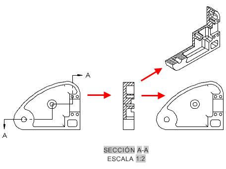

Al igual que con cualquier otro dibujo, puede generar vistas proyectadas a partir de una vista en sección. Sin embargo, solo las vistas isométricas proyectadas heredan el corte por defecto. Las vistas proyectadas ortogonales no heredan el corte. Por lo tanto, el vista proyectada ortogonal de una vista en sección es una vista completa.
Las vistas isométricas proyectadas de una vista en sección no se controlan mediante estilos de vista en sección. En su lugar, heredan propiedades como, por ejemplo, las propiedades de escala y sombreado en la vista en sección de nivel superior.
