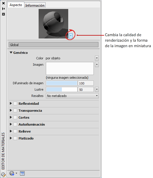

Los materiales se definen por una serie de propiedades. Las propiedades disponibles dependen del tipo de material seleccionado.

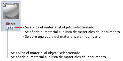

No es posible modificar los materiales de la biblioteca de materiales de Autodesk, pero se pueden utilizar como base para nuevos materiales. El Editor de materiales proporciona parámetros de propiedades como el lustre, la transparencia, el resaltado y la textura. Los parámetros de propiedades disponibles cambian en función del tipo de material que se está actualizando.
Para editar los parámetros, puede hacer doble clic en una muestra de materiales o utilizar el menú contextual.
Edite un material existente (que se proporciona en la biblioteca de materiales de Autodesk), o comience con un material genérico. Los cambios realizados aparecen en la vista preliminar de la muestra de material. Se puede cambiar la forma de la imagen que se muestra en la vista preliminar.
El material genérico por defecto tiene las siguientes propiedades.

Puede asignar un color o una textura personalizada, que puede ser una imagen o una textura de procedimiento.
Controla el mapa de color difuso base del material. El color difuso es el color que un objeto refleja cuando se ilumina mediante luz diurna directa o luz artificial.
Controla el compuesto entre el color base y la imagen difusa. La propiedad de difuminado de imagen solo se puede editar si se utiliza una imagen.
