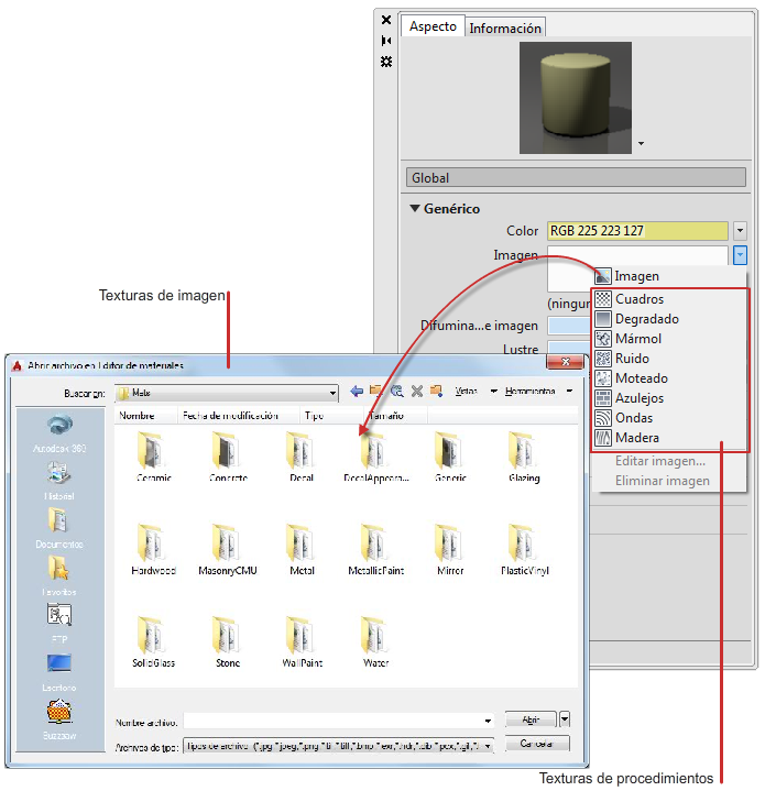

Existen dos tipos de texturas: de imagen y de procedimiento.
Texturas de imagen
Uso de una imagen para representar una textura. Por ejemplo, puede utilizar una imagen de madera, conglomerado de hormigón, metal, moqueta o cestería.
Puede editar la escala de textura y otras propiedades para personalizarla en el modelo.
El producto incluye una biblioteca de imágenes que se pueden utilizar con las texturas. También puede añadir sus propias texturas mediante la utilización de los siguientes tipos de archivo:
Texturas de procedimientos
Utilice una textura de procedimiento generada mediante un algoritmo matemático para representar texturas repetitivas como mosaicos o madera. Puede ajustar las propiedades de las texturas para obtener el efecto deseado. Por ejemplo, puede ajustar el tamaño de mosaico y el espaciado de mortero para un material de ladrillo o cambiar el espaciado del veteado de un material de madera.
Los tipos de parámetros para una textura de procedimiento varían. Puede anidarlos para añadir profundidad y complejidad al material.
