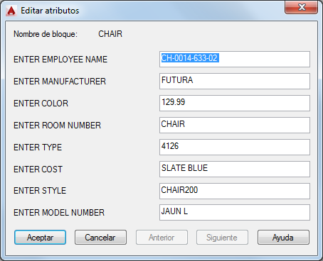

Cuadro de diálogo Editar atributos
Cambia la información de atributo de un bloque.
Este cuadro de diálogo modifica los valores de los atributos de bloque específicos. Para cambiar propiedades de atributos como posición, altura y estilo, escriba -ATREDIT.
Lista de opciones
Se muestran las siguientes opciones.
Nombre de bloque
Indica el nombre del bloque seleccionado. El valor de todos los atributos incluidos en el bloque se muestra en este cuadro de diálogo.
Lista de atributos
Muestra los ocho primeros atributos contenidos en el bloque. Puede editar los valores de atributos. No es posible editar valores de atributos en capas bloqueadas.
Al seleccionar el modo de atributos de líneas múltiples, aparece el editor de texto in situ con la barra de herramientas Formato de texto y la regla. Dependiendo del valor de la variable de sistema ATTIPE, la barra de herramientas Formato de texto aparece completa o abreviada.
Para usar un campo como valor, haga clic con el botón derecho y haga clic en Insertar campo en el menú contextual para mostrar el cuadro de diálogo Campo.
Previo
Muestra los ocho valores de atributos anteriores, si hay alguno.
Siguiente
Muestra los ocho valores de atributos siguientes, si hay alguno.
